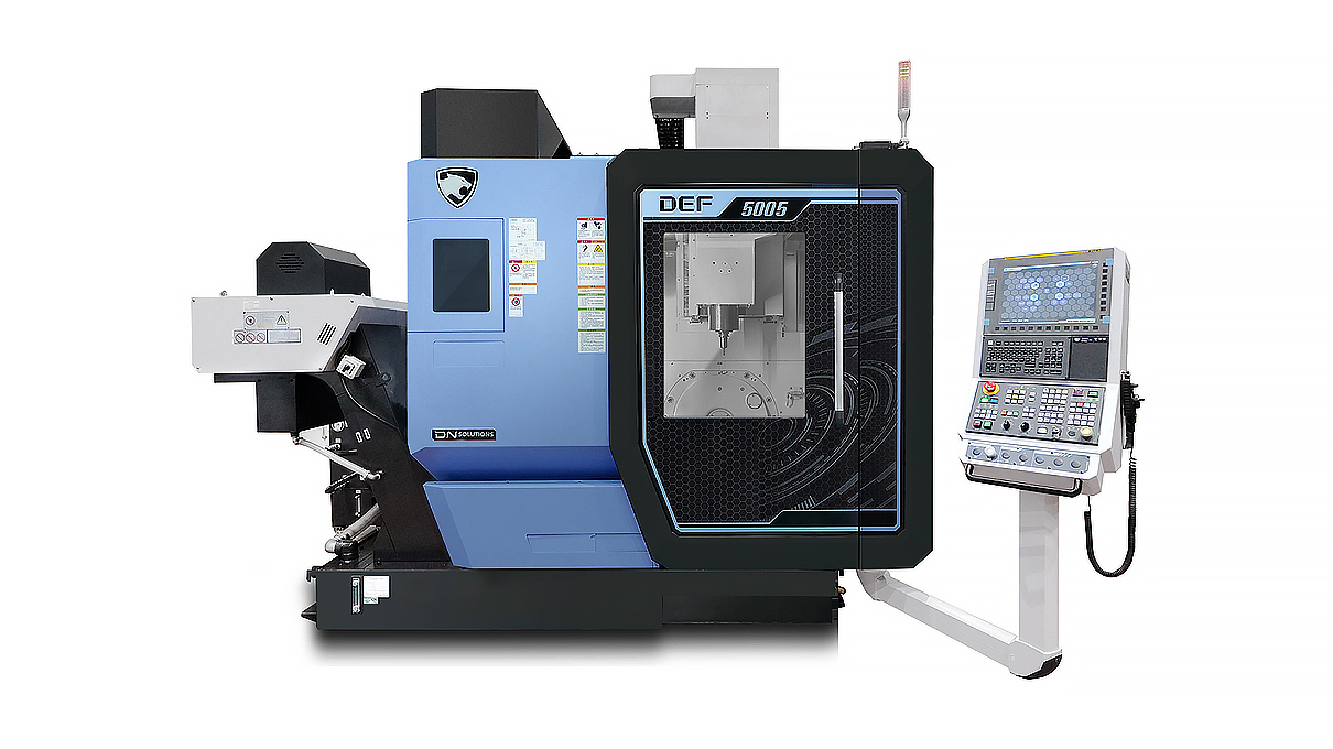

高精度配备ø630mm转台的3+2轴立式加工中心
DEF 5005 适用于加工精度和表面质量要求较高,且需要处理复杂曲面和几何 形状的零部件,广泛应用于各种制造业领域。

亮点
￿标配高性能直联式主轴和主轴&铸件热变位补偿功能￿
选配15k,20k r/min的高速电主轴,通过大幅减少主轴高速加工过程中产生的振动和热误差,提供稳定的加工性能
￿X/Y/Z轴采用滚柱式线性导轨,提供高精度稳定的结构
优秀的轴系快移速度(X/Y/Z轴 42 / 42 / 42 m/min,B/C轴 25 r/min) ,可实现高生产性,同时,通过B/C旋转轴,提高了加工灵活性和效率。
￿拥有稳定的加工及便利的操作￿
采用前置式的刀库门,且符合人体工学设计,便于操作者接近并安装工件的空间。同时,设备设置也更为便捷,降低了操作难度,使得更多操作人员能够轻松掌握。
