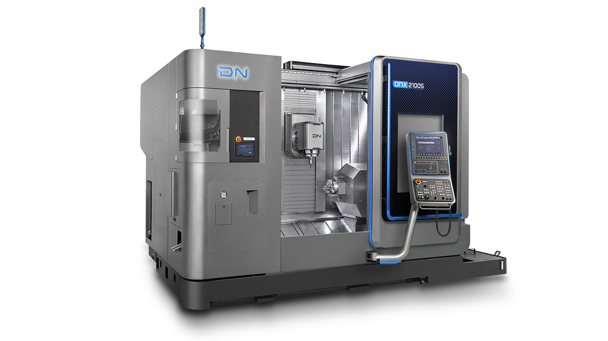

能够对复杂工件进行完美加工的紧凑型多任务机床(Compact Multitasking machine) 通过同级别最大的加工领域和大幅改善便利性和生产效率的备选选项(Option),可以最大限度地提高商业(Business)的生产效率。
High Precision 高精密
Multitasking Capability 复合加工能力
Faster Machining 高速加工
Shorter Setting Time 减少装夹时间
亮点
强大的复合加工能力,更高的生产效率
借助第1、2主轴、0.0001 ° B axis, Milling spindle, Servo Tailstock的复合加工能力,形状复杂配件的加工能力卓越
采用直桥式结构,同级别最大的加工领域
考虑便利性的全新备选事项
标配内置式高功率主轴
采用同级别功率最大的内置式主轴
以同级别最大的锁紧力(Clamping force)增加精密度
B-Axis, 0.0001°单位高精密控制
强大的备选选项
刀具破损感应装置安装在刀库(Magazine)内部,提高生产效率
采用Arm type Tool setter
采用新的Part catcher,提高空间利用率和品质
改善便利性
标配7 inch ATC Magazine Screen
Part catcher(Servo) 卸载(Unloading)位置设定功能
搭载报警复位(Alarm recovery)功能
采用Chuck position sensor,缩短工序及Chuck更换时间
软件(Software)
标配DSSV(DN Solutions Spindle Speed Variation),改善加工品质
可以轻松使用Escentric Turning等加工Cycle
产品规范
  • 本产品规范符合全球标准,各地区规范可能略有不同。
标配卡盘尺寸 最大车削直径 最大车削长度
左主轴
最大副主轴转速 最大主轴功率 最大主轴扭矩
右主轴
长度 高度 宽度 重量
DNX 2100
210 mm 520 mm 1100 mm
5000 r/min 18.5/15 kw 326 N-m
4615 mm 2630 mm 2285 mm 10500 mm
DNX 2100B
255 mm 520 mm 1100 mm
4000 r/min 22/15 kw 456 N-m
4615 mm 2630 mm 2285 mm 10650 kg
DNX 2100S
4615 mm 2630 mm 2285 mm 10850 kg
DNX 2100SB
4615 mm 2630 mm 2285 mm 11000 kg
