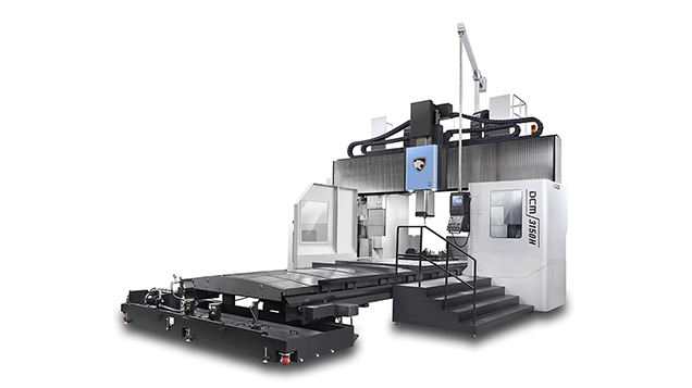

DCM 3250F II
5250 mm
3700 mm
700 mm
DCM F series
강력한 성능의 5면 가공 문형 머시닝센터
DCM II 시리즈는 금형 및 프레스 금형을 위한 ￿
5면 가공 문형 머시닝센터로 강력 절삭에 최적화된 제품입니다.
Easy to Operate 사용편의성
High Precision 고정밀
Stability 안정성
￿ 황삭에서부터 정삭까지,
￿ 부품가공부터 금형가공까지 대응 가능￿
￿ 다양한 어플리케이션과
￿ 스핀들 적용 가능￿
DSQ I/II/III 기능
고정밀.고속헤드어태치먼트
￿ 대형 공작물 가공 부하 및
￿ 중량변화 자동 대응 기능￿
이지 패턴 사이클
공작물 부하 가변제어
AFC 기능
X축 이송거리 Y축 이송거리 Z축 이송거리 X1/X2축 급속 이송속도
X축 급속 이송속도 Y축 급속 이송속도 Z축 급속 이송속도 W축 급속 이송속도
테이블 길이 테이블 폭 허용하중
길이 높이 폭 무게
