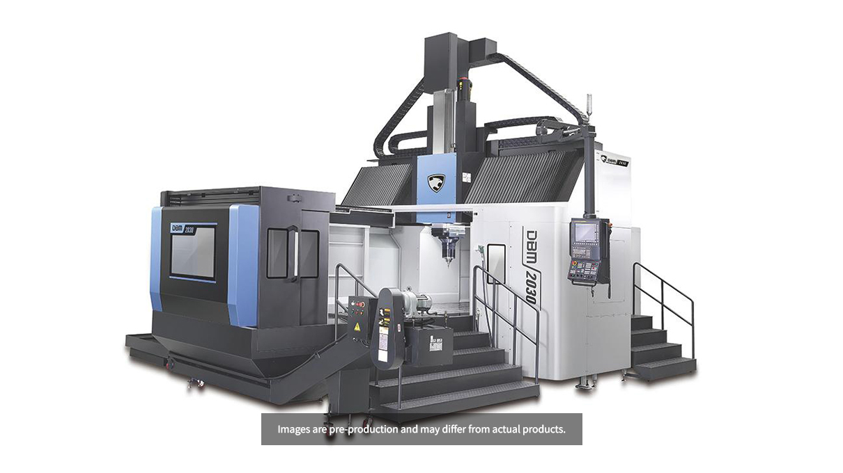

다목적 문형 머시닝센터
DBM series는 대형 공작물 부품가공뿐만 아니라 금형가공에 유리한 다목적 문형 머시닝센터로서 동급 최대 시방을 적용하여 다양한 형상 및 폭넓은 가공 성능과 고정밀 금형가공 성능을 발휘하며,
￿ 편리한 가공 기능을 적용하여 편의성을 극대화 하였습니다.
Easy to Operate 사용편의성
High Productivity 고생산성
High Precision 고정밀
Stability 안정성
￿ 다양한 형상 및 폭넓은 가공 성능￿
가공 특성별 차별화된 다양한 램스핀들과 자동교환식 헤드어태치먼트를 선택하여 고속 및 고정밀 금형가공까지 가능합니다.
￿ 고정밀 . 고속 금형가공 성능￿
DSQ I/II/III 기능, 고속 급속/절삭 이송속도, 고하중 테이블 적재중량, 고정밀.고속헤드어태치먼트, X/Y/Z축 리니어 스케일 그리고, X/Y/Z축 볼스크류 축심 냉각을 선택하여 고정밀.고속 금형가공 및 복잡형상가공이 가능합니다.
￿ 편리한 가공 기능￿
대형 공작물 가공에 편리한 5면 가공 지원시스템,이지 패턴 사이클, 공작물 부하 가변제어, AFC기능, 그리고 가공 모니터링 기능이 가능합니다.
