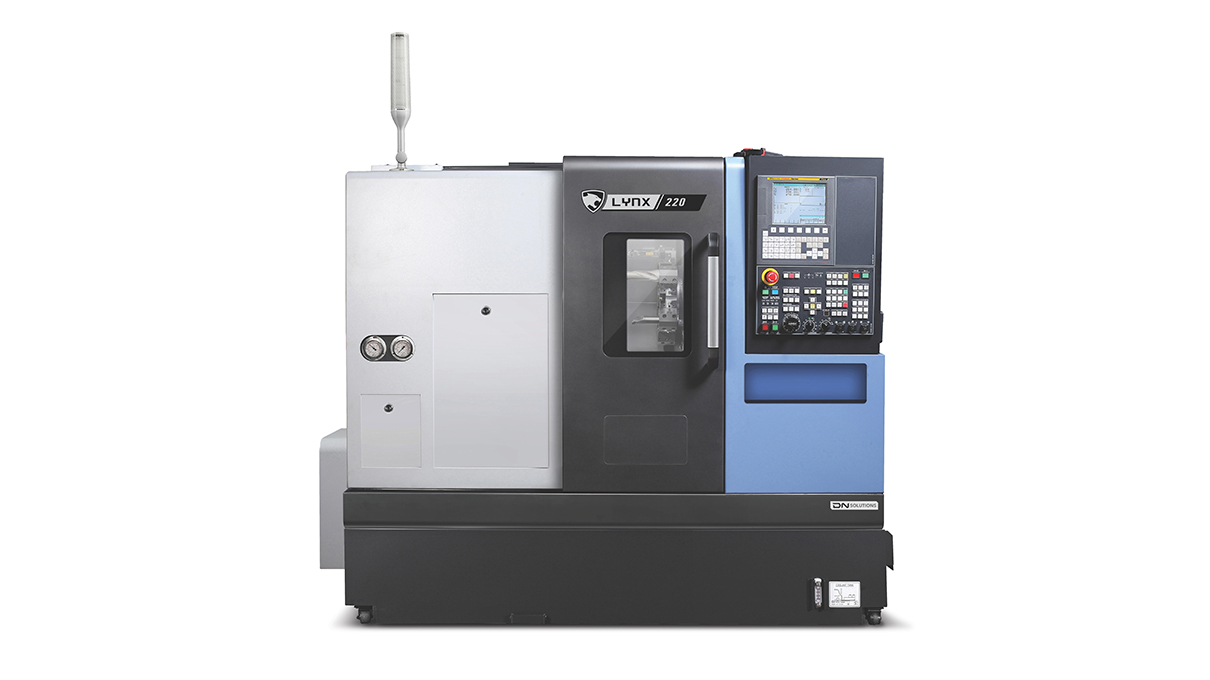

Lynx 220B
320 mm
305 mm
Lynx 210/220 series
6"~10" 급 컴팩트한 구조의 보급형 터닝센터
Lynx210,220 시리즈는 6/8/10인치 수평형 터닝센터 입니다.
￿ 고출력 스핀들, 탁월한 생산성, 뛰어난 강성을 보유한 고생산성 터닝센터입니다.
Reliability 신뢰성
High Productivity 고생산성
Easy Maintenance 쉬운 유지 보수
￿ 컴팩트한 설치 면적￿
자동화 시스템 구성의 확장성 보유
￿ 탁월한 생산성￿
스핀들 최대출력 15kW
￿ 뛰어난 강성￿
전 축 박스 가이드웨이 방식(Lynx 210)
열변위에 강한 볼스크류 및 이송계 특성
척 사이즈 최대 가공경 최대 가공길이
X축 급속 이송속도 Z축 급속 이송속도 X축 이송거리 Y축 이송거리 Z축 이송거리
최대 스핀들 속도 최대 스핀들 출력 최대 스핀들 토크
최대 공구 부착 수 회전공구 최대 회전 속도
길이 높이 무게
