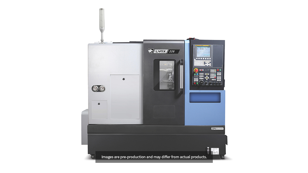

Lynx 210/220 series
6"~10" 급 컴팩트한 구조의 보급형 터닝센터
Lynx210,220 시리즈는 6/8/10인치 수평형 터닝센터 입니다.
￿ 고출력 스핀들, 탁월한 생산성, 뛰어난 강성을 보유한 고생산성 터닝센터입니다.
Reliability 신뢰성
High Productivity 고생산성
Easy Maintenance 쉬운 유지 보수
￿ 컴팩트한 설치 면적￿
자동화 시스템 구성의 확장성 보유
￿ 탁월한 생산성￿
스핀들 최대출력 15kW
￿ 뛰어난 강성￿
전 축 박스 가이드웨이 방식(Lynx 210)
열변위에 강한 볼스크류 및 이송계 특성
척 사이즈 최대 가공경 최대 가공길이
X축 급속 이송속도 Z축 급속 이송속도 X축 이송거리 Y축 이송거리 Z축 이송거리
최대 스핀들 속도 최대 스핀들 출력 최대 스핀들 토크
최대 공구 부착 수 회전공구 최대 회전 속도
길이 높이 무게
Lynx 210A
6 inch 280 mm 280 mm
20 m/min 24 m/min 160 mm 330 mm
6000 r/min 15 kW 95.5 N·m
1973 mm 1657 mm 1590 mm 3170 kg
Lynx 210B
8 inch 280 mm 300 mm
5000 r/min 15 kW 125 N·m
Lynx 220A
6 inch 320 mm 322 mm
30 m/min 36 m/min 175 mm 330 mm
2327 mm 1655 mm 1620 mm 2900 kg
Lynx 220B
8 inch 320 mm 305 mm
Lynx 220C
4000 r/min 15 kW 167 N·m
Lynx 220LA
6 inch 320 mm 542 mm
30 m/min 36 m/min 175 mm 550 mm
2540 mm 1655 mm 1620 mm 3100 kg
Lynx 220LB
8 inch 320 mm 525 mm
Lynx 220LC
Lynx 220YA
6 inch 300 mm 300 mm
30 m/min 36 m/min 205 mm 105 mm 350 mm
6000 r/min 15 kW 127 N·m
12 ea 6000 r/min
2430 mm 1920 mm 1710 mm 3500 kg
Lynx 220YC
8 inch 300 mm 300 mm
4500 r/min 15 kW 169 N·m
12 ea 6000 r/min
2460 mm 1920 mm 1710 mm 3600 kg
Lynx 300
10 inch 450 mm 765 mm
24 m/min 30 m/min 255 mm 790 mm
3500 r/min 15 kW 190 N·m
3035 mm 1707 mm 1785 mm 4000 kg
Lynx 300M
10 inch 370 mm 712 mm
12 ea 5000 r/min
3035 mm 1707 mm 1785 mm 4050 kg
