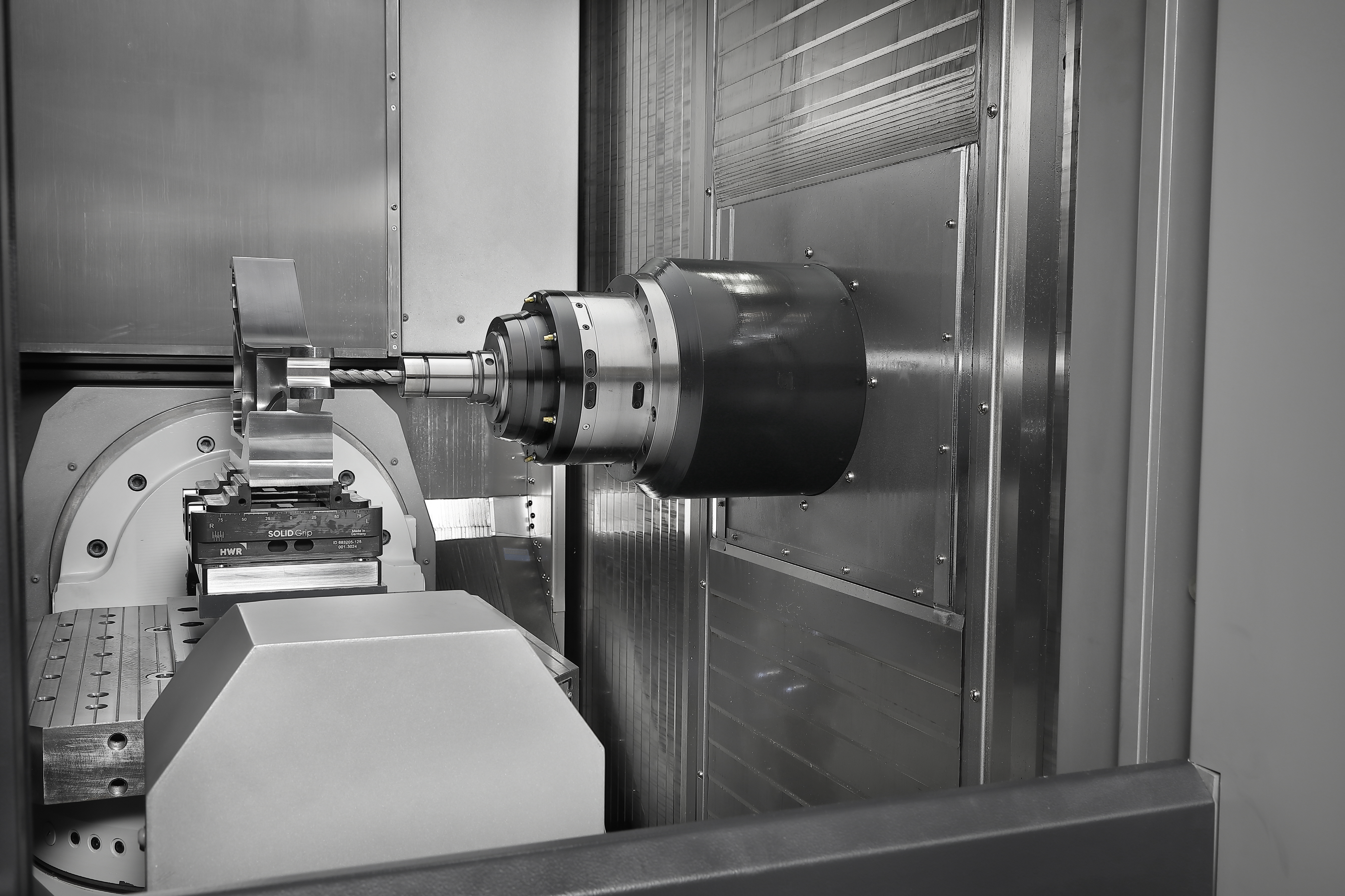

￿ 동시 5축 가공, 완벽한 고정밀성
15000, 20000, 30000 r/min 고속 빌트인 스핀들
SIMENSE S-ONE을 적용한 동시 5축 가공

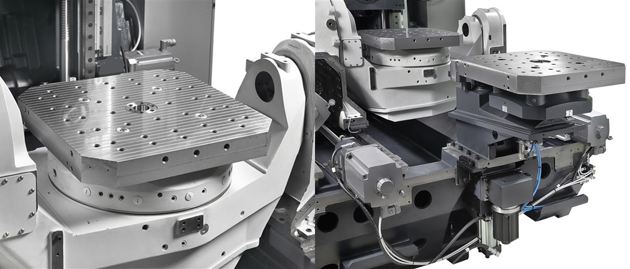

단일 셋업 다각도 가공이 가능한 틸팅 테이블 구조 (-180~+45°)

팔레트 사이즈 630 X 630 mm
서보 구동 방식의 자동 팔레트 교환장치

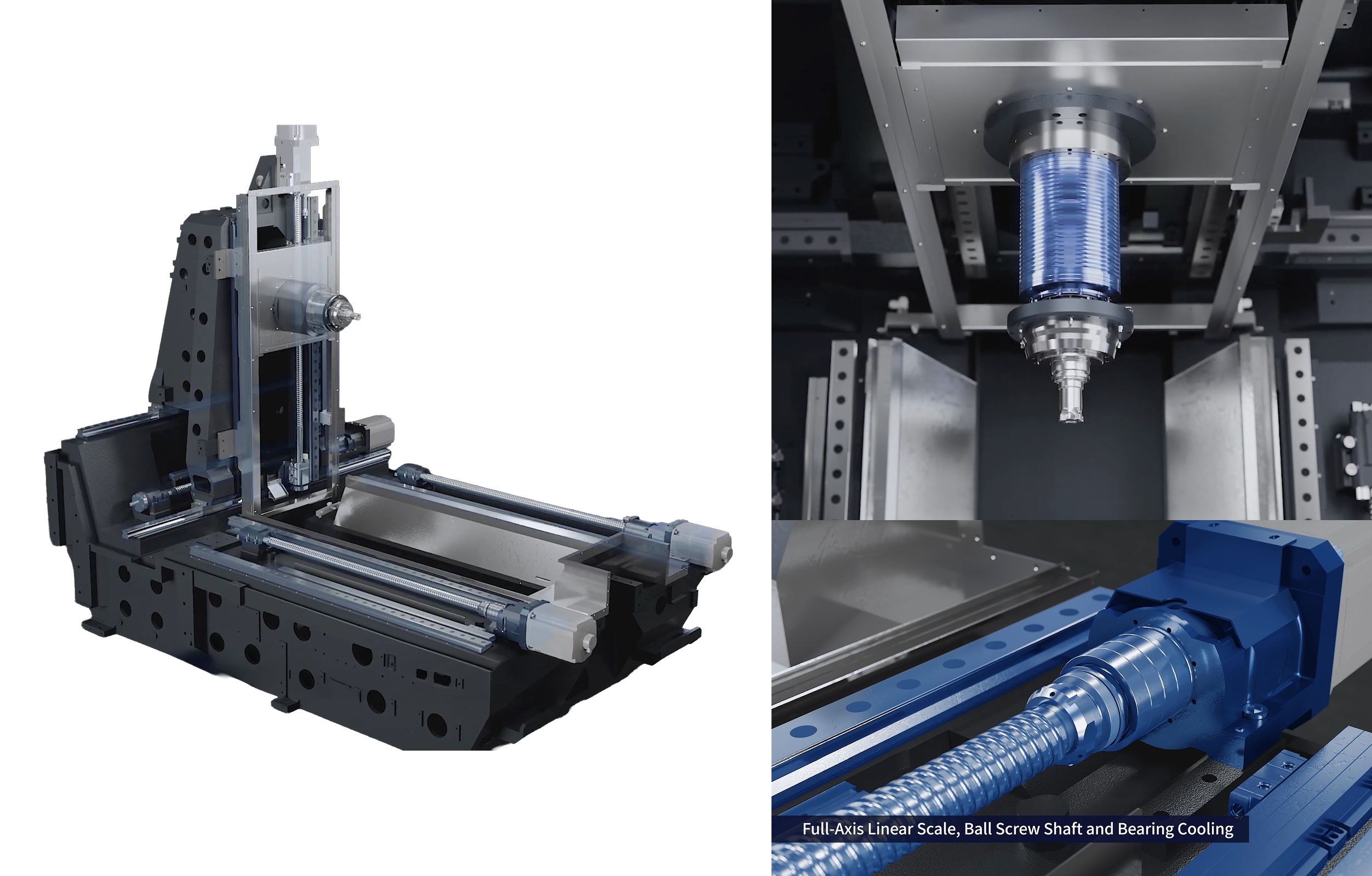

전 축에 Linear Scale 적용
Z축 듀얼 볼스크류
볼스크류 샤프트 및 너트 쿨링
